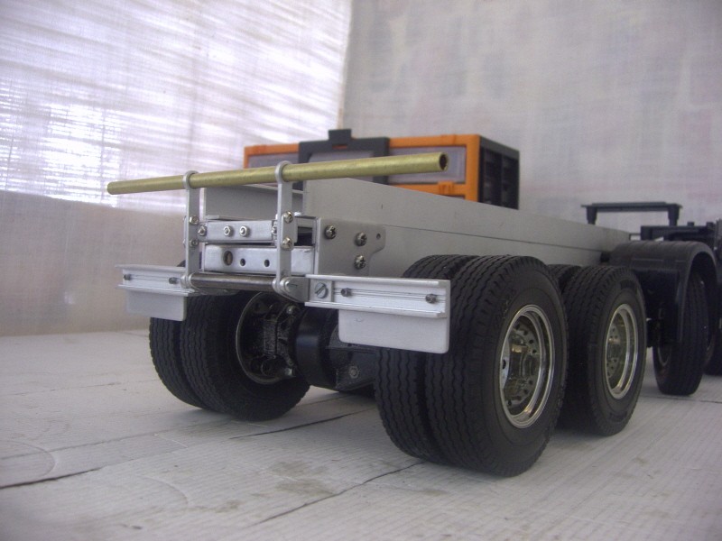

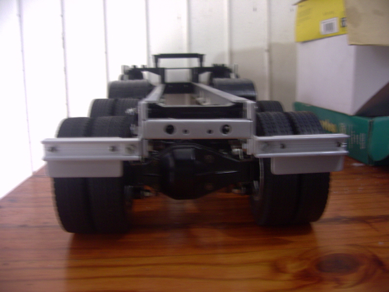

J'ai un ami qui conduit des camions de chantier à benne, il ma donné quelques conseils pour mon camion. Pour commencé il ma suggérer de faire de nouveau support de feu, vu que celui de Tamiya est configurer pour la route et non pour le TP.
Donc j'ai fais de nouveau support dans de l'alu    ( désolé pour la qualité des photos, mais il pleut beaucoup Sad  )
Mise en situation sur le camion.
J'ai commencé aussi à faire la barre anti-encastrement, au départ elle devait être fixe, mais mon ami ma suggérer de le faire relevé comme sur les vraies camions (comme ci je n'avais pas assé de travail  Mr. Green )
Normalement elle sera incliné comme ici sur la photo.

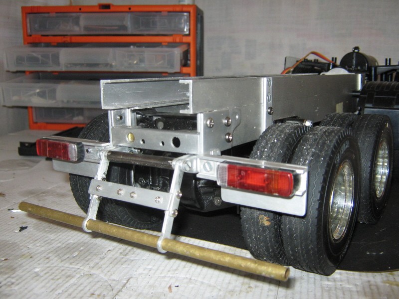

Il manque quelques pièces pour bien tenir la barre, un servo ou autre fera relever la barre
Ici la barre relever.
Tout n'est pas fini, il me reste des choses à faire, a +

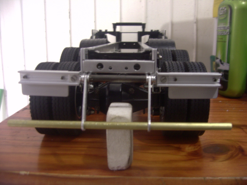

Quelques photos de l'avancement.
J'ai mis un ruban adhésif pour vous montré la hauteur normal de la barre en position basse.
Barre en position haute Mr. Green
Bon! Dans les prochain jour je vais faire mon possible pour que le Scania roule pour le rassemblement du 4 avril, même si il n'est pas fin (se n'est pas gagné Rolling Eyes   . . . . .   Mort de Rire )
