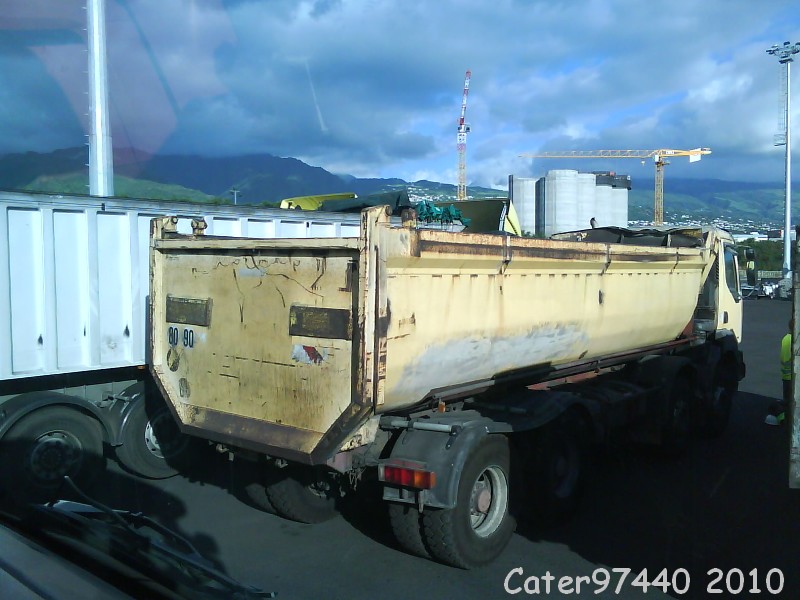

Yo Franco je reviens avec un très gros retard mais j'ai eu des soucis ces derniers temps donc désolé. Pour le Scania j'ai malheureusement  rien pu avoir mais en benne j'ai eu ceci:
